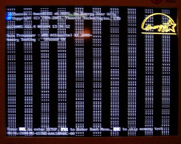

En allavega eftir þessi tvö ár byrjar tölvan að hegða sér MJÖG undarlega, ég fæ artifacts uppúr þurru og allskonar kjaftæði, tölvan frýs og þess háttar.Og eftir nokkra notkun þá komu bara einhverskonar rákir alltaf þegar ég byrjaði að starta tölvuna og hún neitaði að fara í Windowsið, gat einungis fengið aðgang inní stýrikerfið í gegnum Safe Mode.....
En ok, ég tel skjákortið ónýtt, fer með það í Att, þeir segja það sama og ég fæ nýtt kort. (6800 GS) Sem er pinku verra en hitt kortið, en ég beit bara í það súra og var bara sáttur.
Núna eftir 1 ár, gerist NÁKVÆMLEGA sami hlutur með þetta kort, tölvan byrjar mjög hægt, (virkar eins og corruption) að hegða sér undarlega. Er lengi að loada hluti og stundum þarf ég að fara í Task Manager svo að hún haldi áfram og það koma bara svona artifacts uppúr þurru :S
Og svo núna þegar ég restarta tölvuni bara í gúddi fíling kemur svona þegar hún er að starta sig...............
http://i55.photobucket.com/albums/g151/ ... screen.jpg
Ég brjálaðist þegar ég fékk þetta ógeðslega flashback með hinu kortinu!
Er AGP raufin bara FUBAR!?
Eða hvað í fjáranum getur þetta verið?
Ég vona að einhver leyni á sér ofurmikla þekkingu og hefur reynslu á einhverju svona og geti leiðbeint mér hvað ég get gert!? Þetta er alveg svaðalegt!!!!............

Þetta er móðurborðið án vafa..... þessi nforce2 móðurborð voru horror
uppá AGP vandamál.

Hefurðu prufað að taka IDE diskana úr sambandi og starta svo tölvunni og athugað hvort að rákirnar hverfi?
Eða ef að windows-ið er á IDE diskunum, prufaðu að skipta um kapla

Gætu þetta verið IDE kaplarnir?
Án gríns?
En þessar rákir eru komnar áður en hann detectar diskana..........
Windows er á 200 gb IDE diskinn btw

Ég hef séð svona rákir, nákvæmlega akkurat þessar rákir. - Ástæðan var að það var snúra að flækjast fyrir skjákortsviftunni og þarafleiðandi kortið að ofhitna, þegar ég loksins áttaði mig á þessu var þetta orðið of seint og skjákortið var komið með þessar rákir til frambúðar.
(Radeon 9800XT, R.I.P.)

Hvernig eru voltin í kerfinu? Hljómar eins og það gæti verið of há spenna á kerfinu.

AGP-PCI lock?

Ég var ekkert að overclocka, og það var stillt AGP í biosinum ekki PCI.........
Er ekki AGP raufin á móðurborðinu bara grillað?

ónýtur framebuffer. Ekkert hægt að gera í þessu

gnarr skrifaði:ónýtur framebuffer. Ekkert hægt að gera í þessu
Ok, og hvað þýðir það?
Er móðurborðið grillað?
gnarr
Póstar: 6591
Reputation: 363
Pósturaf gnarr » Fim 05. Apr 2007 12:42
nei, skjákortið. Ertu ekki búinn að prófa það í öðru borði?

Hef lent í þessu með gamalt Geforce 2 kort og það var ónýtt og eins og Gnarr minnist á Framebufferinn. Það kort reyndar dó af sjálfdáðum.
Annað sem mér datt í hug eru þéttar, þeir geta valdið instability á öllu kerfinu en þá væri það reyndar alltaf og myndi ekki taka sér árs hlé.
Er eitthvað í tölvunni þinni sem gefur frá sér hátíðnihljóð sem er mjög skerandi og þá er ég ekki að tala um svona hljóð eins og tölvan gefur venjulega frá sér, þetta hljóð vill oft breytast ef aðeins er hnikað við þéttunum eða spennunni breytt?
Búinn að prófa kortið í annari vél?
Búinn að skoða hvað þeir segja á foruminu um þetta borð?(vandamál sem kannski fleiri hafa þurft að fara í gegnum)
Getur mögulega aflgjafinn verið að gefa vitlausa spennu í Ext. power tengið? myndi það valda svona tjóni.
Finnst líklegt að þetta sé móðurborðið eða þá einstök óheppni að fá tvö gölluð kort.
