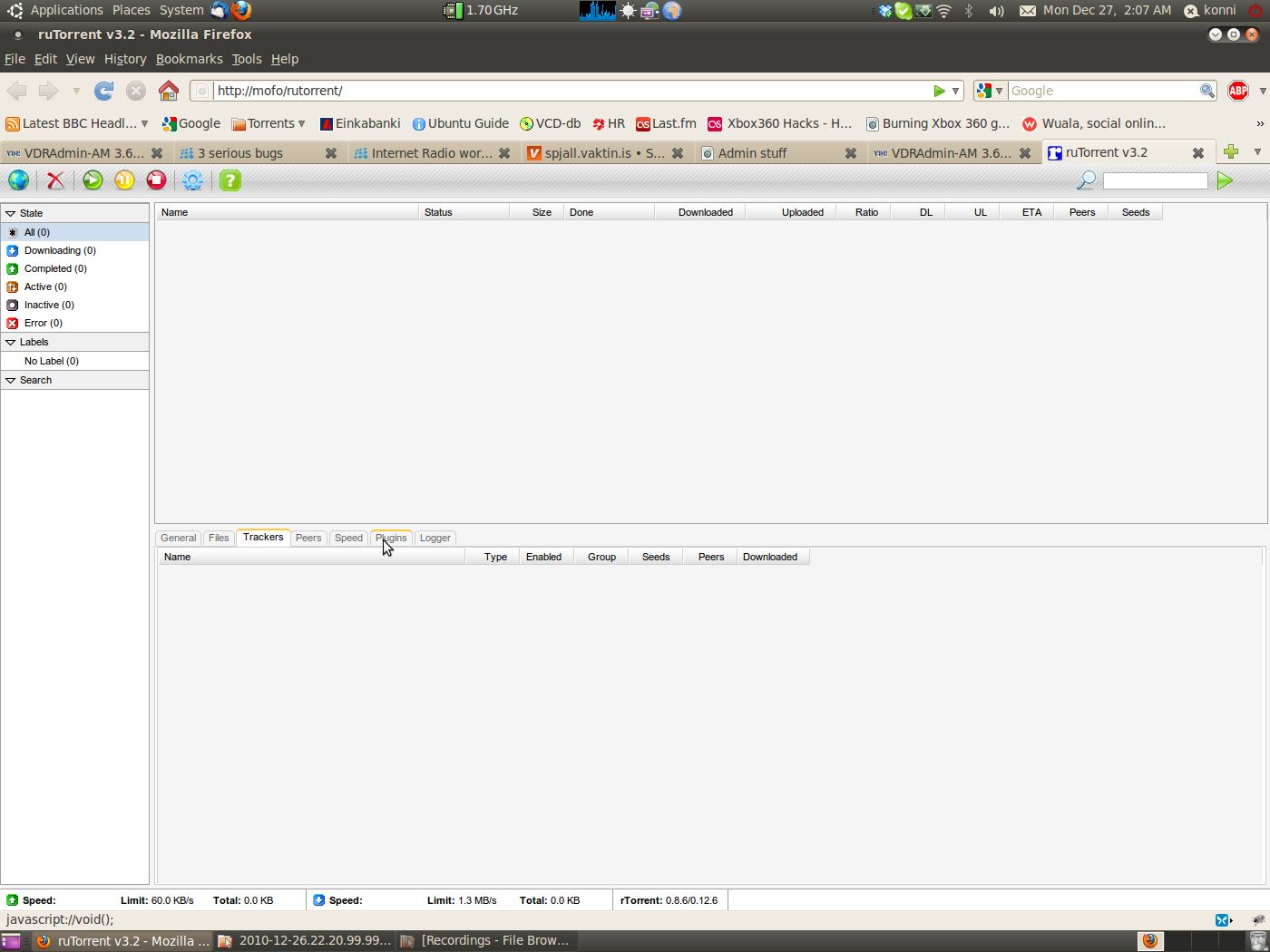

ps. lét fylgja með screens af VDR og rutorrent
VDR
rutorrent
